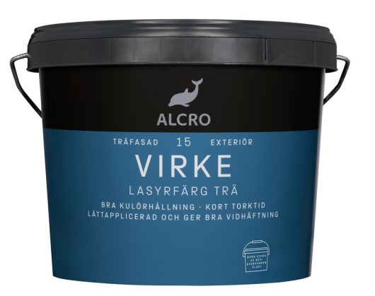

Virke är en högkvalitativ lasyr designad för utomhusbruk som ger en naturligt vacker yta och skyddar fasader från väder och vind. Den är särskilt effektiv för träytor, då den säkerställer bra kulörhållning och vidhäftning, samt har en snabb torktid.
Fördelar med Virke
- Bra kulörhållning: Bevarar färgens livfullhet över tid.
- Utmärkt vidhäftning: Fäster effektivt på träytor.
- Kort torktid: Snabbt klart för vidare behandling.
